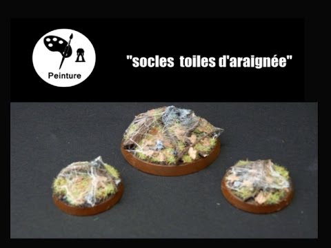

Super - avec une mention spéciale pour les cocons !!! D’ailleurs est ce que tu partagerais tes secrets de fabrication ?
Dans tous les cas chapeau
Pareil ta fabrication de cocon m’intéresse.
@Pr_Dreller, @Jersinho07 je vais voir pour faire un tuto. :slight_smile:
@Pr_Dreller, @Jersinho07 Bon, j’ai pas eu l’occasion de faire un tuto propre, alors voici en quelques mots :
  • je suis parti des farces et attrapes mentionné sur mon blog, que j’ai repeint avec différents blancs cassés, en essayant de faire des fils en trompe-l’oeil
  • j’ai préparé un socle standard type forestier, avec du bois mort pour caler les cocons
  • enfin, pour le fil d’araignée, le secret c’est… Hobby Figurine qui me l’a soufflé :wink:
En revanche, j’ai acheté de la colle UHU et manifestement ce n’était pas la bonne parce que ça ne marchait pas du tout (trop liquide). Du coup je me suis rabattu sur de la colle Scotch en Gel (tube vert métallique) et ça fonctionne super bien. :+1:
Et en parlant de Farces et Attrapes, j’ai utilisé les mouches du même paquet pour les mouches géantes de RoSD. La fournée du mois :

Merci pour ces informations - et encore chapeau pour la peinture !
Vraiment top.
Merci également pour l’astuce des toiles d’araignées avec la colle :ok_hand:
Je garde cette technique au chaud :slight_smile:
