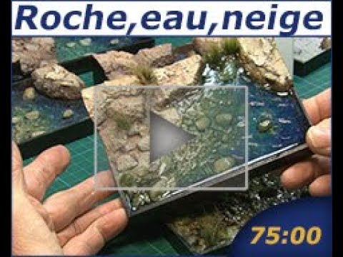

Si tu souhaites avoir une eau claire (ce qui n’est pas forcément la cas des ports de commerce med fan), tu devras ne pas forcer sur l’ink pour la résine mais par contre préparer un fond marin en trompe l’oeil.
Cette vidéo pourra peut-être t’inspirer. Elle est longue mais la dame envoie du pâté et c’est assez éclairant…
il est pas mal ce tuto mais c’est un peu long .

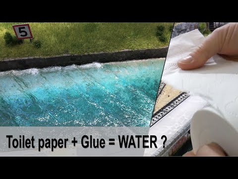

plop ce matin atelier patte a modeler et recherches sur les parties dont je maitrise pas bien la technique.
https://youtu.be/psxHN0s8Vwo?t=1280 j’aime bien ca techniques d’Aero sur pate pour faire les vagues puis gloss ca peut aussi le faire
https://youtu.be/1OFJfyt5zwg?t=508 lui utilise de la fibre a coussin (comme pour le tuto sur le buggy et le conseille de vendetta) et de la résine cristal pour lui donner texture je pense que pour les remouds et gicler d’eau ca peut le faire . et meme technique que au dessus pour le fond et les vagues.
il y as ca aussi pour les voiles j’avais déjà vu quelques choses a bases de lichen colles sur tissus a voir .https://youtu.be/inloe3mYAOs?t=664.
il utilise un pistolet a résine au debut de la video ca a l’air intéressant comme outil
Excellente technique pour faire une mer sans se ruiner en résine :+1:
En revanche, tu ne voulais pas qu’on puisse voir le fond de l’eau ? tu laisses tomber ?
je suis en phase recherche du coup je pose toutes les cartes sur la table et je reflechis .
j 'ai aussi un soucis de hauteur avec la technique de fond texturer .
tu en pense quoi ? peut on allier les 2 ? arf c’est pas evident
Je pense que c’est faisable mais plus technique. Tu modélises un fond sur 5 à 10cm des bords du port, en pente qui s’enfonce vers le large. Puis là ou c’est logiquement profond, tu place des plaques de poly pour remplir. Tu fais ensuite la technique de l’alu sur cette grande partie et il faut que l’alu s’enfonce en pente quand tu arrive au niveau des berges (le croisement entre la partie en résine et la partie en alu, quoi).
Après gros travail de peinture pour réaliser de bons fondus. Puis tu termines le travail sur l’alu, puis ensuite le travail avec la résine en plusieurs couches (3 ou 4) avec différentes teintes.
Et enfin le travail des vagues etc… …
PS : Oui, j’ai déjà pas mal cogité sur le sujet car j’ai le projet d’une île pirate avec un port également :wink: .
