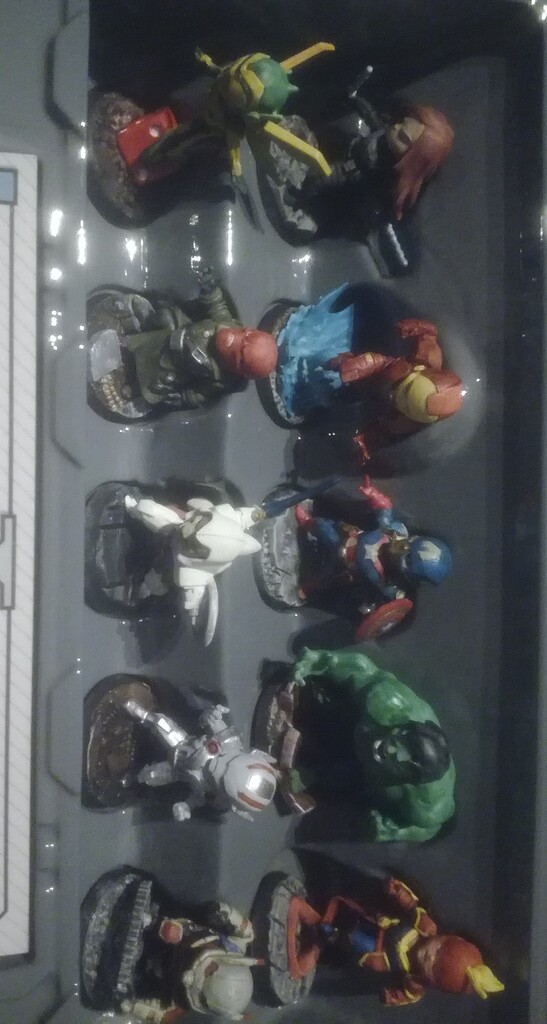

Je n’ai pas trouvé de sujet idoine concernant mes oeuvres d’art donc j’invite tous les manchots à me retrouver ici, histoire de ne pas se sentir seul.
De dos car il a oublié son visage:
pas moyen de les mettre en plus petit? histoire de ne pas rendre aveugle 95% de la communauté en une seule soirée.
voyage en terres du milieu:
Et bin c’est franchement pas mal !
Ça manque un peu d’homogénéité dans les couches de bases (parfois la sous-couche est visible) et de contraste, mais rien de honteux hein…
