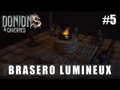

Mais aussi de miniaturisé un maximum mes petits brazeros

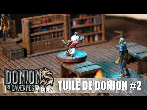

La réalisation d’une tuile « parquet » afin de faire des salles spécifiques
Un autre prototype de brazero.
Conception d’un grand brazero pour mettre au centre d’une salle par exemple.
Réalise en DEPRON et j’ai détourné une bague pour l’armature en fer forgé. Une vidéo est prévue.

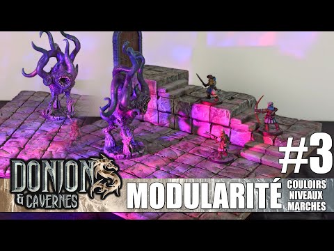

La modularité
L’ajout de couloir, la création de niveaux et de marches
