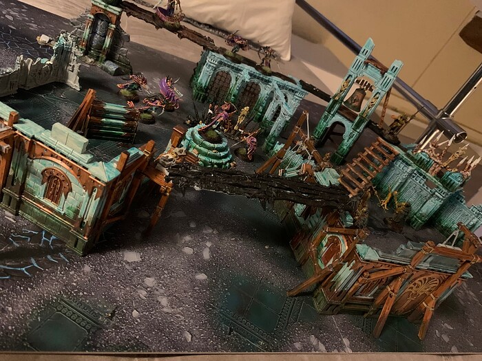

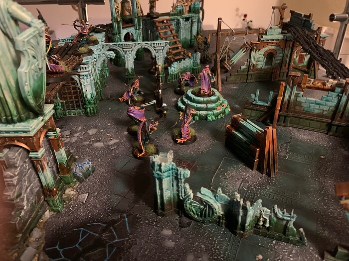

J’avais posté mes décors dans mon thread, mais comme, j’ai un loupé ce topic aussi, je me rafraichi la mémoire avec le set de départ que j’ai réalisé:
C’est avec la peinture de Warcry que je me suis initié au système de peinture citadel… dont j’apprécie la constance des teintes.
