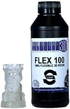

Si vous avez des vrais besoin de flexibilité, il y a de la résine 100% flexible. Vous pouvez aussi mélanger des résines standart avec des resines flexible (20%) pour améliorer leur flexibilité et donc, les rendre moins cassante.

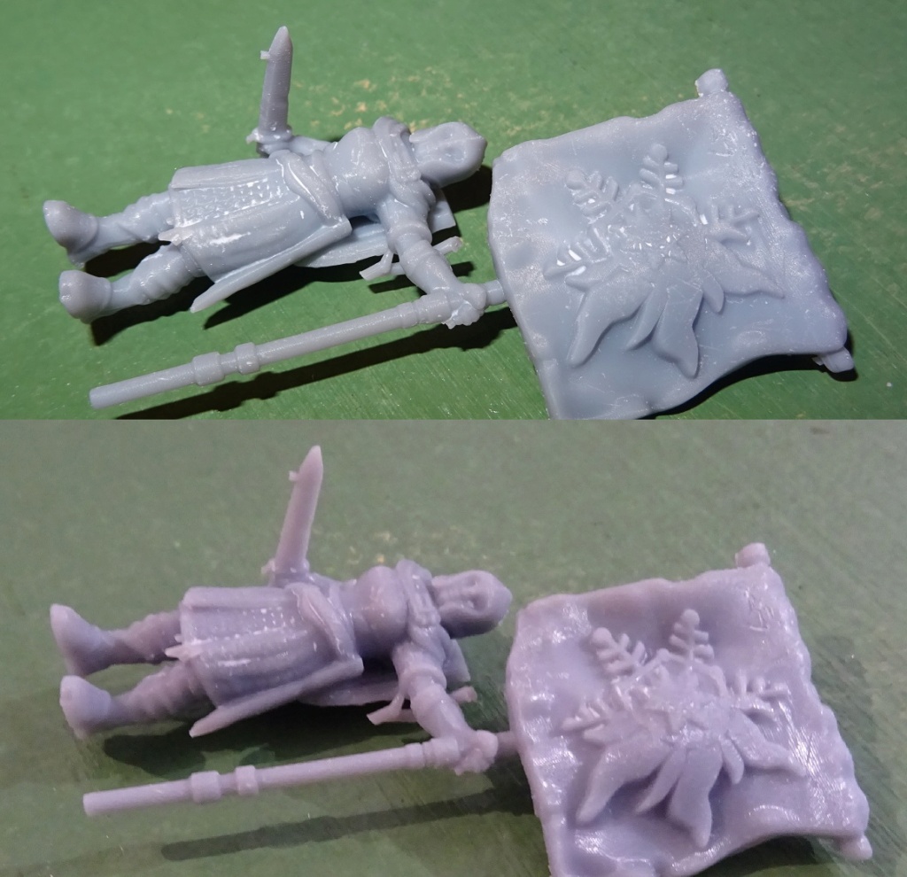

couche qui se superpose:
J’ai prefere l’impression à l’envers, quitte à retravailler sur le casque et les cheveux. Car à l’endroit, j’aurais du refaire chaque morceau d’armure alors que ce sera cette armure le point focal de ma figurine.
Les gueules de monstre : Avec des dents enormes, en ce moment, je le met à la perpendiculaire du plateau afin de ne pas avoir à retravailler les dents qui sont un endroit difficile à tailler:

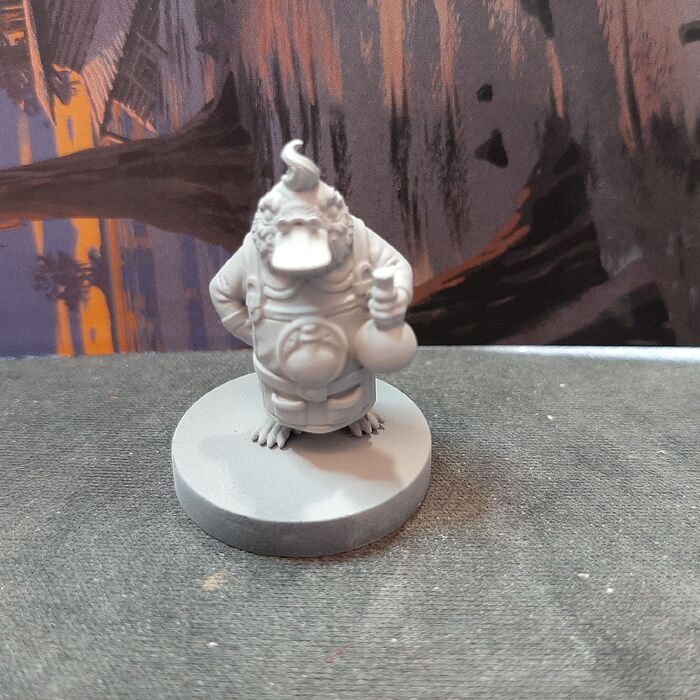

#Topic les socles : C’est comme dans la peinture, les socles nous paraisses secondaire mais si ils sont « raté », on ne vois plus que ça. Avec nos jeux de figurines, on parle generalement des dimensions longueur*largeur et on « oubli » la hauteur. Et pourtant, les socles ont souvent des hauteurs bien à eux. Essayer de le garder en mémoire que vous allez les redimensionner. Vous pouvez également « ajuster » la taille de vos figurine en augmentant legerement la taille du socle. Une figurine 32mm peu facilement devenir une 35mm et rejoindre les standart GW.
Autre point important, le socle change le point de gravité de la figurine vers le bas et la rend plus stable. Donc, plus celui-ci est lourd, plus votre figurine sera stable. Dans la mesure du possible, ne l’évidez pas.

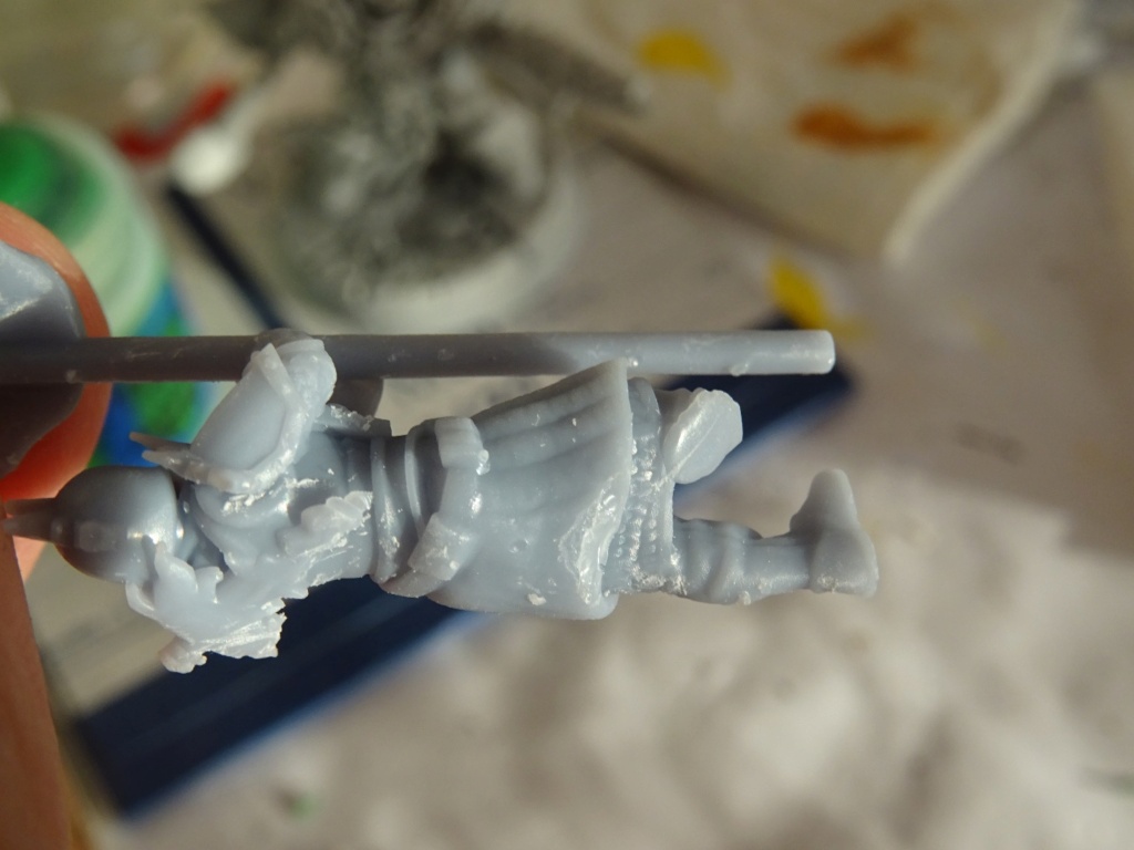

Tips Ebarbage:
- Avoir bien rincer sa pièce dans l’eau après son bain d’alcool isopropylique
- Le grand secret d’un ébarbage bien fait, c’est d’avoir bien Slicé la pièce durant sa conception. Avoir une tige qui arrive en plein dans un nez, un oeil ou une oreille d’Elfe, c’est toujours un peu plus délicats qu’une partie plane.
- Outre la pince coupante ou le couteau de modélisme, vous pouvez passer un coup très léger de ponçage pour faire sauter rapidement vos supports. Une dremmel ou un outil équivalent pourra, parfois, vous faire gagner un peu de temps.
